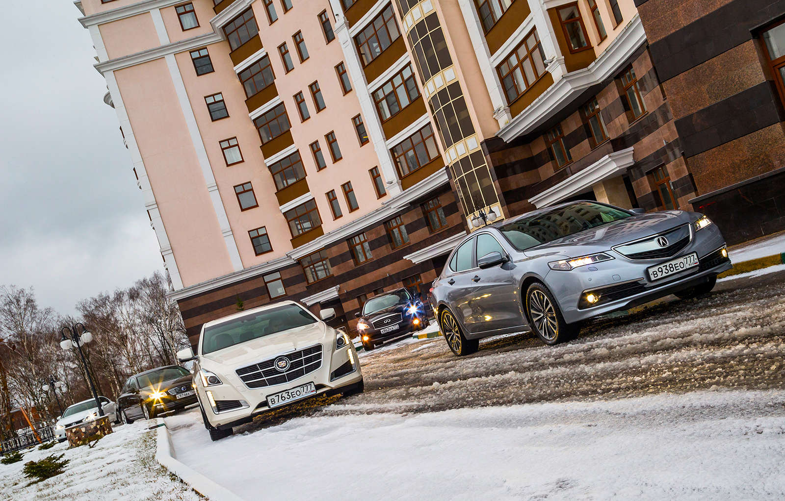

Подводим итоги большого тест-драйва престижных седанов «второго эшелона» бизнес-класса. Соперники новенькой Acura TLX - Volvo S80, Infiniti Q70, Cadillac CTS, Lexus GS 350.
