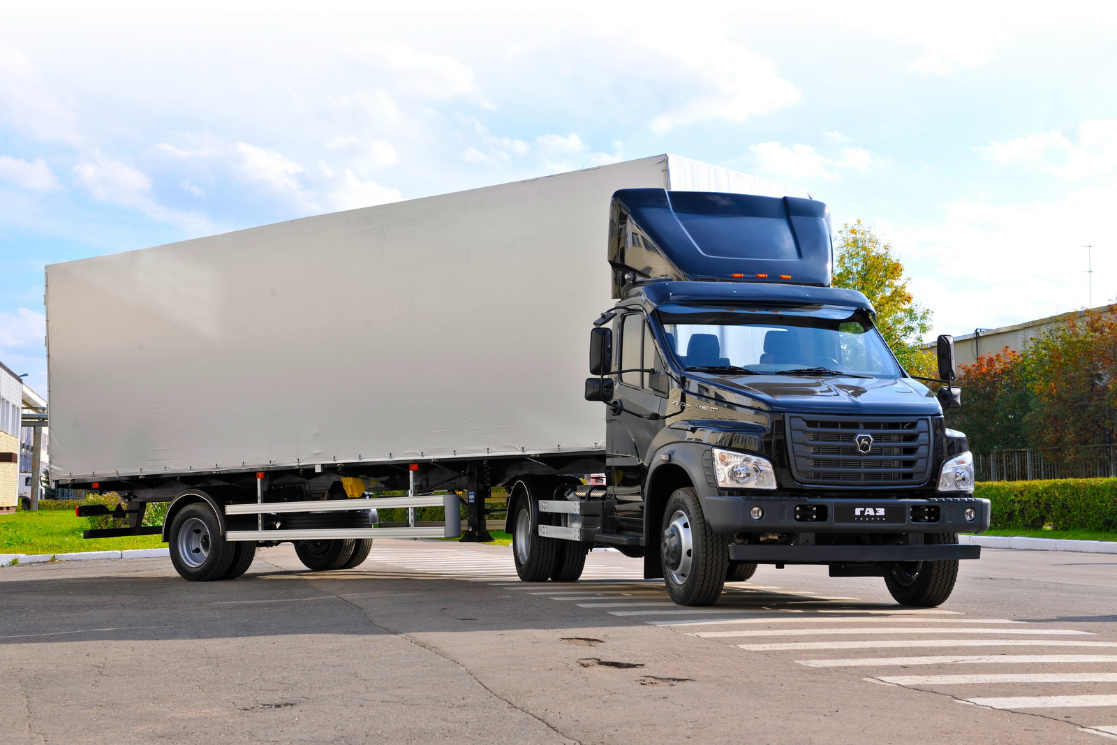

Горьковский автозавод планирует выпускать седельный тягач на шасси грузовика Газон Next. Машину позиционируют как альтернативу седельным тягачам несуществующего ныне ЗИЛа и одиночным бортовым грузовикам типа КАМАЗ‑53212. Николай Мордовцев выяснил, почему за основу для тягача взяли именно Газон Next, а не ГАЗ‑3309 или ГАЗ‑3310 Валдай.

DSC_2805Даже прототип седельного тягача из Некста уже получается достаточно интересным для перевозок на небольшом плече.
ГАЗ-С47R13 4×2

Почему за основу для нового тягача газовцы взяли именно Газон Next, а не ГАЗ‑3309 или ГАЗ‑3310 Валдай? Главная причина в том, что у Некста выше грузоподъемность, а дисковые тормоза с пневмоприводом эффективнее и удобнее — ведь расцеплять полуприцеп с гидравлическими тормозами очень сложно.
Тягач ГАЗ-С47R13 имеет полную массу 8700 кг, но рассчитан на работу с 10‑тонным полуприцепом. Полная масса автопоезда — 16 800 кг. Машину позиционируют как альтернативу седельным тягачам несуществующего ныне ЗИЛа. А еще — одиночным бортовым грузовикам типа КАМАЗ‑53212.

Что можно возить на автопоезде не самой высокой грузоподъемности? Что-то легкое и объемное: электролампочки, бытовую технику, пенопласт и другие легкие стройматериалы, мебель, перины — да много чего! А еще такие тягачи используют в тех случаях, когда приходится отправлять в рейс обычный автопоезд полной массой 40–44 тонны, но перевозчик знает, что в оба конца он будет загружен наполовину или даже на одну треть. Зачем зря жечь солярку и вырабатывать ресурс дорогого тягача?
