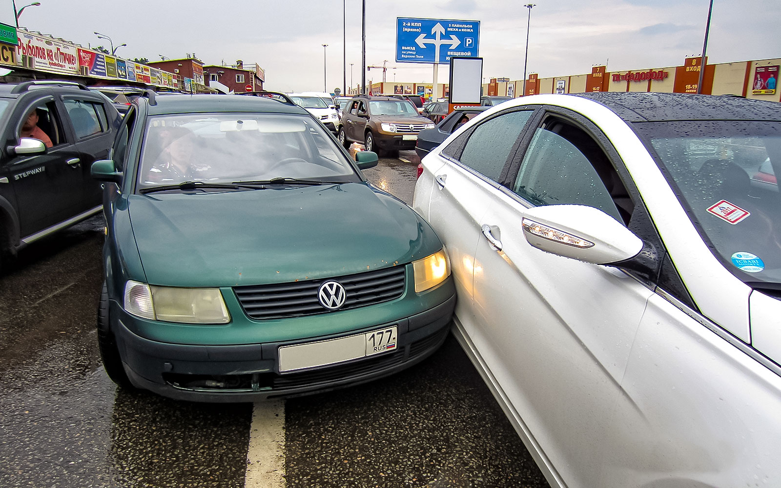

Большинство мелких аварий — следствие нарушений правил при перестроении.
Если вы успели выехать на основную дорогу, заняли свою полосу, но водитель другого автомобиля из-за вашего резкого маневра не успел затормозить и причалил вам в корму, вина также будет на вас. Правда, только в теории. Ведь Правила в этой ситуации требуют уступить дорогу тому, кто имеет преимущество. То есть, если водитель вынужден был из-за вашего перестроения резко тормозить или менять направление движения, вина ваша. Но на практике все происходит с точностью до наоборот. В аварии обвиняют, как правило, того, кто «пристроился» сзади. Единственное, что может помочь в таких случаях, это запись с видеорегистратора, где видно небезопасное перестроение.
