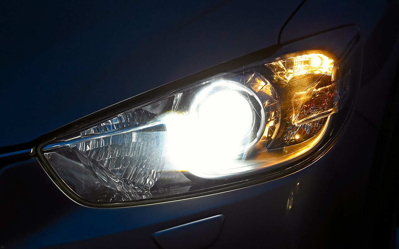

В статье о сравнении восстановленных фар со штатными (ЗР, № 8, 2018) вы пишете, что замена ксеноновых фар — дорогое удовольствие. Но ведь можно менять только лампочки! А вот насколько реально изнашиваются остальные элементы, например рассеиватель? И что является причиной?
Замена ламп — полумера. Полностью «зрение» машине она не вернет. Ведь стареют еще рассеиватель и отражатель линзы.
Рассеиватель страдает от дорожного «пескоструя» и протирания фар на сухую, отражатель со временем неизбежно выгорает и облезает. Именно поэтому для эффективного восстановления головного света нужно менять либо линзу в сборе, либо целиком фару, о чем мы и говорили в данном материале.
