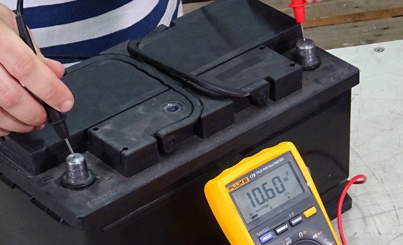

Контроль за уровнем заряда АКБ
Следует понимать: приведенные как пример значения параметров АКБ обозначены как предельные. Очевидно, нарушать эти границы совсем нежелательно. Однако, часто из-за отсутствия опыта, некоторые автомобилисты этот факт игнорируют. Между тем в зимний период, особенно когда машина ночует на улице в сильные морозы, крайне важно контролировать уровень заряда аккумулятора и, если АКБ обслуживаемая, еще и плотность электролита.
Помните: электролит с плотностью менее 1,18 г/см3, находящийся в разряженном АКБ, может замерзнуть даже при относительно слабых (до -20оС) холодах. Причем при замерзании электролит превращается в лед. Расширяясь на морозе, он способен повредить как пластины батареи, так и ее корпус, который в подобных случаях нередко разбухает или трескается. В итоге аккумулятор выходит из строя, после чего его приходится попросту менять.
