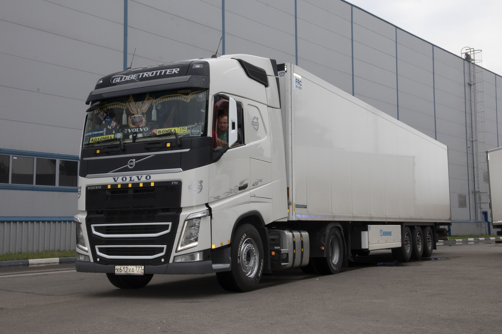

Транспортные средства для проекта выделил партнер журнала «Рейс» – компания «АлгаТранс». Очень важно, что на тягаче Volvo FH работал один водитель, что дало возможность получать информацию об условиях работы машины и состоянии мотора, как говорится, из первых рук. Водитель точно знал — когда, на каком пробеге и сколько масла он доливал (компенсация расхода на угар). И, самое главное, он знал о проводимых испытаниях и использовал для долива исключительно масло ZIC X7000 CK-4 10W-40. О том, что это было именно так, а не иначе, говорит состав пакета присадок финальной пробы масла. Он остался неизменен. Если бы доливали другое масло, то анализ проб это бы непременно выявил. По данным службы главного механика автопарка, расход масла на угар у двигателя, участвующего в спецпроекте седельного тягача Volvo FH, незначительный: от ТО до ТО на доливку требуется не более пяти литров масла.

Начну с седельного тягача Volvo FH, так как он был основной машиной. Согласно данным, отраженным в протоколе лабораторного анализа, имеет место превышение стандартных значений концентрации сажи. Это может свидетельствовать о некорректной работе топливной аппаратуры. В частности, большие значения по указанному показателю часто являются следствием работы мотора на богатых смесях. А это, в свою очередь, оказывает негативное влияние на динамику падения щелочного числа и провоцирует ускоренное срабатывание масла. Именно это мы и наблюдали. При этом показатели вязкости масла находятся в пределах нормы, что говорит о высококачественной основе и загустителе, которые применяют при изготовлении ZIC X7000 CK-4 10W-40.
По пакету присадок у меня вопросов нет – все составляющие имеют значения концентраций, соответствующих наработке в 60 000 километров. Также нет замечаний и по загрязнению масла кремнием. Это говорит о том, что впускной тракт герметичен, а фильтры, которые перевозчик использует при проведении технического обслуживания своих машин, имеют высокое качество. Вывод: с учетом технического состояния и условий работы седельного тягача Volvo, моторное масло ZIC X7000 CK-4 10W-40 гарантирует защиту его мотора на интервале 60 тысяч километров. Превышать данный интервал я не рекомендую.
