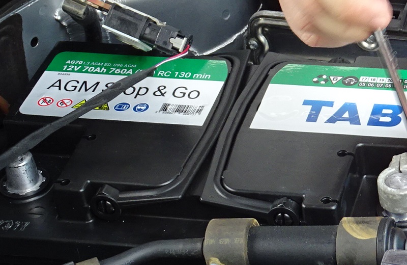

Еще больше преимуществ в сравнении с обычными АКБ имеют автомобильные AGM-аккумуляторы. Напомним, что электролит у этих батарей не жидкий, а «абсорбированный». Иначе говоря, электролитом пропитаны особые стекловолоконные маты, облегающие каждую пластину АКБ. Кстати, отсюда и идет аббревиатура технологии AGM, расшифровывающаяся как Absorbent Glass Mat. Блоки пластин в таких АКБ плотно прижаты друг к другу, что помогает надежно удерживать активную массу в решетках даже при сильных вибрациях.
Возвращаясь к теме автомобильных AGM -батарей брендов TAB и Topla, отметим, что их выпускают в основном для «старт-стопных» машин премиального сегмента. Если говорить об эксплуатационных показателях этих AGM-батарей, то они обеспечивают в три раза больше циклов разряда-заряда, а их пусковая мощность на 30% выше, чем у традиционных батарей. Что же касается особенностей заряда AGM-аккумуляторов, то эта процедура примерно такая же , как и для других типов стартерных АКБ. Но отличия все же имеются – они касаются контроля уровня максимального зарядного напряжения, превышать который крайне не рекомендуется.
Важен контроль напряжения
В частности, при самостоятельном использовании зарядных устройств (ЗУ) д ля пополнения емкости автомобильных AGM -батарей максимальное значение напряжения заряда не должно превышать 14,4 В. При этом величина зарядного тока не должна превышать одну десятую емкости АКБ, указанной на ее этикетке. В случае применения полностью автоматических ЗУ, не имеющих дополнительных внешних настроек, желательно выбирать аппараты, у которых предусмотрен специальный режим для заряда AGM -батарей.
Что касается заряда EFB-батарей Topla и TAB , то в бытовых условиях можно задействовать те же устройства (ЗУ), что и для обычных свинцово-кислотных АКБ. При использовании автоматических приборов с настройками зарядного тока и напряжения на них обязательно надо выставить требуемые значения этих параметров. Это необходимо для обеспечения оптимального алгоритма заряда. Отметим, что для EFB-батарей максимум зарядного напряжения составляет 14,8 В, рекомендуемое значение зарядного тока –  одну десятую заявленной емкости АКБ.
