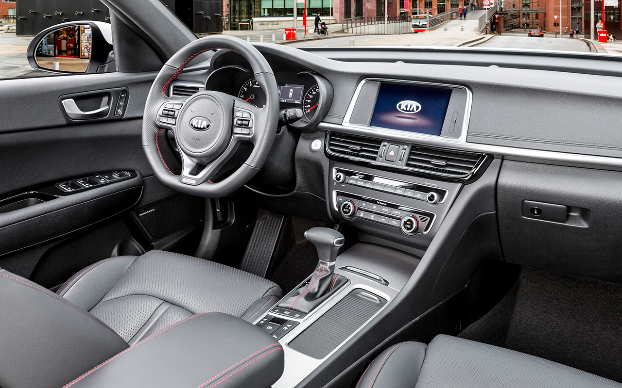

Материалы салона не ругают, но и не особо хвалят. Эргономика на высоте. В базовой комплектации есть круиз-контроль, электроприводы стекол, крышки багажника и регулировки зеркал.
