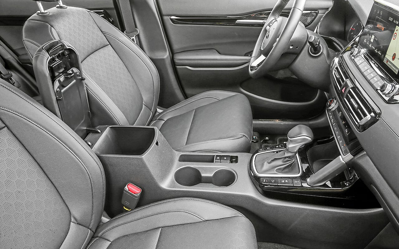

Владельцы Kia Seltos хвалят удобную посадку, но недовольны качеством материалов: пластик очень легко царапается, обшивка руля быстро облезает.
