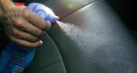

2. Обивка сидений наиболее подвержена загрязнению — со временем не избежать пятен от кофе, сока, грязной одежды. Для их устранения можно применить обычные бытовые очистители в аэрозольной упаковке. Более эффективно удаляет пятна пенный состав. Если сиденья обтянуты кожей, то в вашей автокосметичке должны присутствовать как минимум два препарата: один для ухода за кожей, другой — за ворсистыми материалами. Обладателям автомобиля с тканевой обивкой достаточно иметь одно средство.
