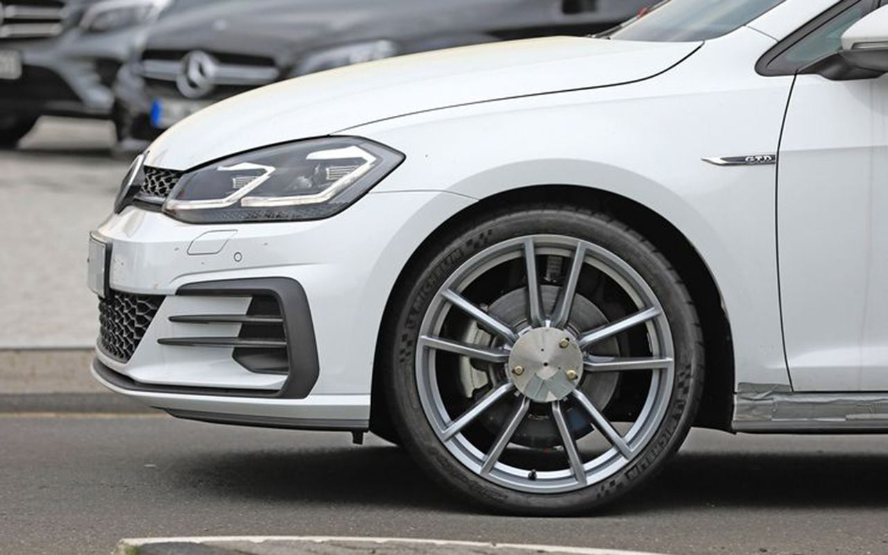

Volkswagen испытывает особое устройство, заметить которое на колесе можно только тщательно присмотревшись. Обратите внимание на этот белый VW Golf TDI — за его легкосплавными дисками располагается новая деталь.

Если в двух словах: за суппортом располагается голубоватый картридж, который окружает тормозной диск. Таким образом, суппорт тормоза, вихревой барабан и пылевой фильтр покрывают почти половину тормозного диска.
Система фильтрации имеет довольно прочный корпус и может быть адаптирована к тормозным колодкам различных размеров. Сам фильтр изготовлен из коррозионно- и термостойкого металлического волокна. Чтобы захватить как можно больше частиц (до 80%!), корпус специально структурирован внутри. Кроме того, пылеулавливающий фильтр препятствует загрязнению тормозов и обода колеса.
