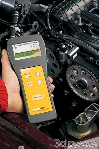

А все-таки как проверить натяжение, если мы не доверяем примитивным способам? Для этого разработаны измерительные приборы. Вот один из них – комплект фирмы Contitech (фото 1). Изящный блок управления и датчик с тензометрическим устройством (фото 2). В каких единицах измеряется натяжение? Хороший вопрос! Для работы с этим прибором у каждой фирмы – производителя двигателей свои условные единицы, а вникнуть поможет инструкция. Включив прибор, вводим модель автомобиля – при этом автоматически будут учтены требования мотористов. Затем устанавливаем датчик строго на тот участок ремня, который указан в инструкции: это очень важно! Теперь приступим к регулировке: натяжной ролик поворачиваем вокруг оси эксцентрика, пока на табло не вспыхнет зеленый индикатор. Вот оно, правильное натяжение! И так ли для нас важно, в чем его измеряют – килограммах, фунтах, ньютонах? Зафиксировав результат, проверяем еще раз после нескольких оборотов коленвала – в случае необходимости корректируем.
Можно действовать по-другому: не вводя модель автомобиля, заранее выставить требуемое натяжение, например, в ньютонах, а дальше порядок действий тот же. Что удобней – решайте сами.
