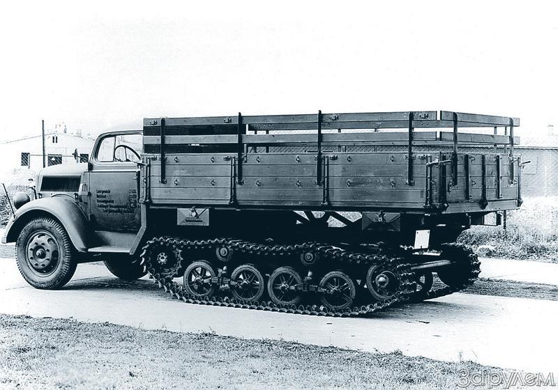

Полугусеничные автомобили наши и немецкие инженеры тоже начали создавать примерно в одно время. У машин было немало недостатков: мала грузоподъемность, посредственна управляемость в грязи. Перевешивало основное достоинство – высокая степень унификации с обычным автомобилем, а значит, дешевизна. И в Германии, как и в СССР, существовали прототипы полугусеничных легковых машин, но серийными они не стали. Грузовиков же в 1930– 1940-х строили немало.
В СССР полугусеничный НАТИ-2 (к одноименной легковой машине конструктивно никакого отношения не имел) вышел на испытания осенью 1931-го. Машину сравнивали тогда с «Ситроеном», оснащенным движителем инженера Кегресса – признанного авторитета в области гусеничной техники, до революции – начальника гаража Николая II. Советская машина проходимостью не уступала французской, но по надежности была очень слаба. Доводка, модернизация шли несколько лет. Планировали уже в 1938-м выпустить 17,5 тысячи полугусеничных ЗИСов и 15 тысяч ГАЗов. Конечно, в жизни все получилось не так. С 1938-го по 1942-й построили чуть больше двух тысяч ГАЗ-60, ЗИСов моделей 22, 42 и 42М до 1944-го около 6500. А вермахт получил более 25 тысяч «опелей», «бюссингов», «мерседесов», машин других марок.
