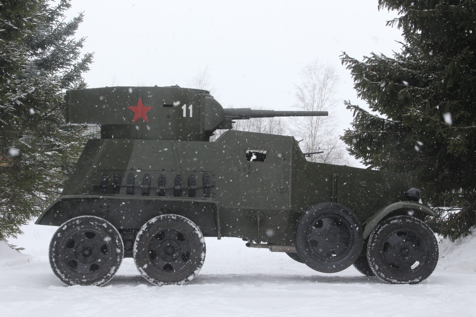

И как они, наши деды, в этом воевали?! Залезть в низкую и узкую дверцу, разместиться на маленьком сиденьице – уже проблема! Забухтел тщедушный 40-сильный моторчик, натужно завыла трансмиссия, БА-6, щедро наполняя кабину выхлопными газами (своего рода печка!), потихоньку поехал. Помню, в отчетах военных читал, как уставали экипажи броневиков даже на коротких маршах. Верю! А если с марша – в бой? Справа строчит пулемет, сверху грохает «сорокопятка», на пол падают гильзы, по кузову бьют вражеские пули. А водитель тем временем маневрирует, спасая экипаж и машину и видя мир в узенькую амбразуру. И ведь воевали!
Эта машина – как рядовой неизвестный солдат начала войны, в серой грязной шинели, обмотках вместо сапог, с винтовкой-трехлинейкой. Но из тяжелого ратного труда таких безымянных, небравых рядовых и таких несовершенных, простеньких машин сложилась наша Победа.
Чтобы понять ее цену, полезно хотя бы прокатиться в этом, кстати, полностью оригинальном БА-6. Трудности современной жизни после этого предстают в несколько ином свете…

Бронеавтомобиль БА-6 выпускали в 1936–1938 гг. Шасси – модернизированное ГАЗ-ААА, двигатель – 40-сильный (позднее на БА-6М с измененной рамой и башней – 50-сильный), 3-ступенчатая коробка передач с демультипликатором. Броня 8 мм, скорость до 42 км/ч. Построили 306 машин, часть – с радиостанциями. Сделали также прототип для движения по рельсам. Модернизированных БА-10 с 50-сильным мотором до осени 1941-го выпустили 3331 экземпляр.
