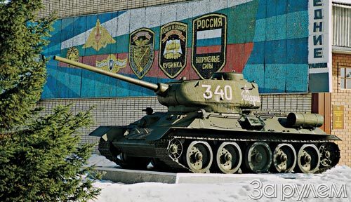

Танк А-34 - прототип прославленной "тридцатьчетверки".
Уникальный экземпляр - один из первых серийных Т-34 1940 года.
Т-34 производства завода в Нижнем Тагиле. 1942 г.
Самоходное орудие на базе Т-34 СУ-100 1944 года. Таких машин построили 1350.
