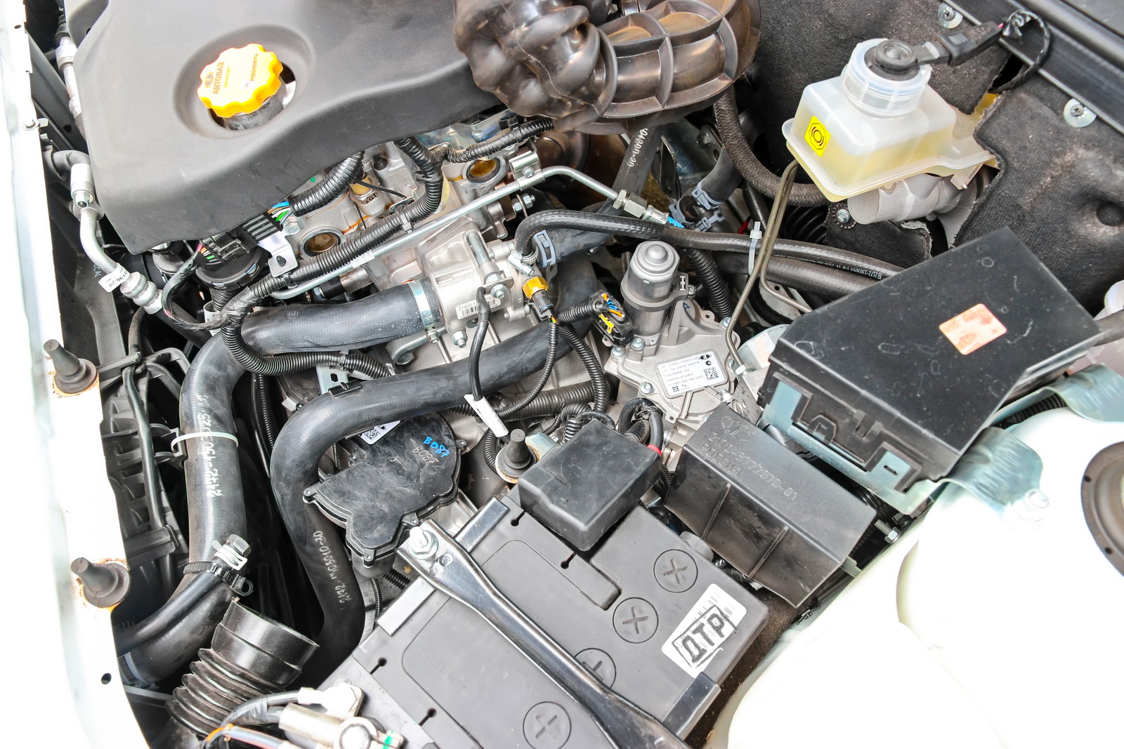

Исполнительные механизмы (актуаторы) расположены сверху коробки. Контроллер управления коробкой установлен под площадкой аккумулятора.
Первые реальные шаги сделали совместно с «Маньети Марелли» – крупнейшим итальянским поставщиком электроники для автомобилей и мотоциклов. За образец планировали взять трансмиссию «Фиата‑500», но у нее есть серьезный недостаток: исполнительный гидроагрегат довольно громоздкий, разместить его в моторном отсеке «Лады» проблематично. Предпочтение отдали более гибкой системе немецкой фирмы ZF. Она состоит из двух отдельных электромеханических устройств (актуаторов): одно выжимает сцепление, а другое переключает передачи. Разработали три компоновочных варианта – соответственно для «Приоры», «Калины»/«Гранты» и перспективной «Весты». Запускать решили на «Приоре».

Робот базируется на серийной механической коробке ВАЗ‑2180. Начинку почти не трогали: тот же картер, валы и дифференциальная группа – однако в задней крышке появился датчик оборотов первичного вала, внедрены дополнительные кронштейны для установки исполнительных механизмов и оригинальная вилка сцепления, обеспечивающая нужное усилие выжима.
Можно ли поставить робот вместо механики на старую машину? Вроде вполне резонный вопрос, но идея нецелесообразна по своей сути. Помимо дополнительных элементов, необходимых для автоматизированной трансмиссии, придется менять контроллер двигателя, жгуты проводов, приборный щиток. Кроме того, чтобы разместить исполнительный механизм переключения, придется переделывать патрубки системы охлаждения. В общем, дорого и хлопотно. Хотя ничего невозможного нет.
