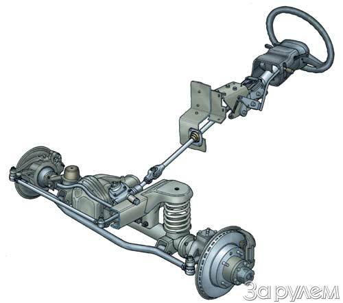

Поскольку одну из основных задач модернизации шасси мы видели в улучшении плавности хода и управляемости, UAZ 3160 получил пружинную переднюю подвеску, а заднюю - на малолистовых рессорах. Новинки мы отработали, проведя опережающее внедрение на части автомобилей семейства 3151. Кстати, пружины, в отличие от рессор, позволяют сделать передние лонжероны сминаемыми при фронтальном столкновении. Тем самым повышается пассивная безопасность.

UAZ 3160 оснащен рулевым управлением с гидроусилителем и регулируемой по углу наклона колонкой. Кстати, благодаря промежуточному карданному валу и шлицевому соединению руль травмобезопасен.

Постепенно автомобиль преображался. Довели дисковые тормоза, изменились параметры подвески, появился гидроусилитель руля. На первых экземплярах с гидроусилителем ездить было невозможно: никакой обратной связи. Пришлось повозиться с выбором угла наклона шкворней - теперь рулевое вполне приличное.
