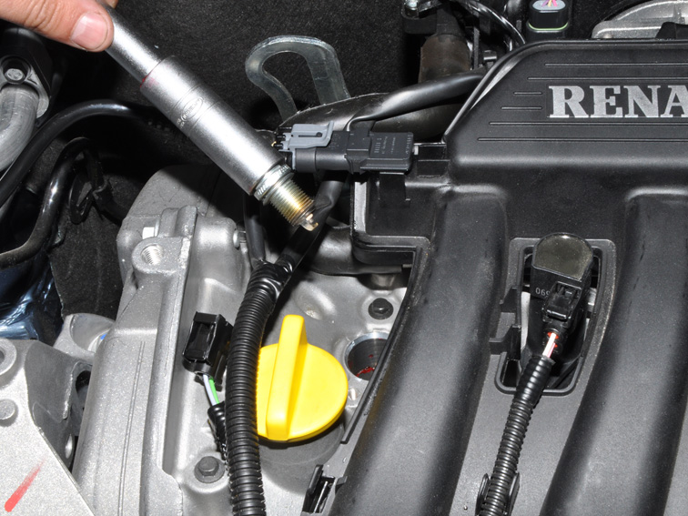

Работу проводим на холодном двигателе.
Нажав на фиксатор, отсоединяем колодку жгута проводов от катушки зажигания.
Внимание! Чрезмерная затяжка свечей зажигания может привести к повреждению резьбы в свечных отверстиях головки блока цилиндров.
