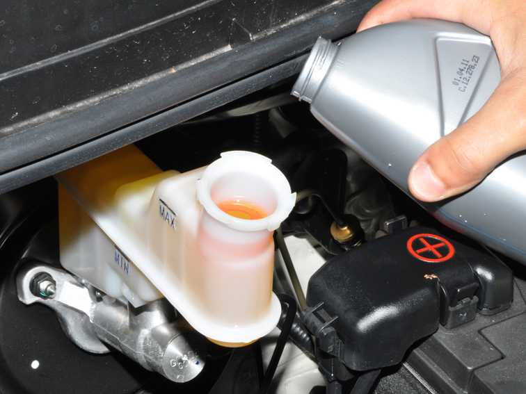

При замене откачиваем старую жидкость из бачка резиновой грушей.
После откачки старой тормозной жидкости заливаем в бачок новую.

При прокачке нужно следить за уровнем жидкости в бачке и доливать жидкость.
Прокачиваем гидропривод тормозной системы до тех пор, пока новая жидкость (более светлая, чем старая) не начнет выходить из штуцеров прокачки всех рабочих цилиндров. После прокачки доводим уровень жидкости в бачке гидропривода тормозов до нормы.
