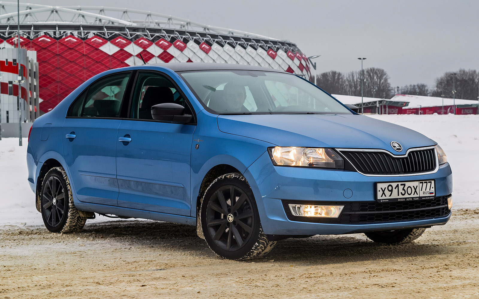

Мой предыдущий рассказ о Рапиде был опубликован осенью (ЗР, 2016, № 11) и касался, в основном, его эксплуатации в теплое время года. На этот раз поговорим о том, как наш Rapid пережил первую в своей жизни зиму. Причем зиму по-настоящему российскую, суровую, ведь, несмотря на умеренный московский климат, несколько раз приходилось заводить мотор при –25°C.

Теперь заглянем под днище. Отсутствие штатной защиты моторного отсека снизу – досадное упущение. Хорошо, что ее можно приобрести за доплату. Дорожный просвет достаточный. По крайней мере, на брюхе нашего Рапида следов контакта с препятствиями мы не нашли – за исключением единственной притертости на нижней части переднего бампера. Всё же адаптированный для России автомобиль обязан иметь хоть какую-то защитную «юбку». Впрочем, наш Rapid – в комплектации Hockey Edition, а какой хоккей без ссадин?
Не удалось сберечь и коньки… простите, колесные диски. Низкопрофильные шины размерностью 215/45 R16 не спасли эффектные черные диски от повреждений кромки обода на жестких неровностях.
Неисправностей и каких-либо серьезных технических проблем за 25 000 км пробега не возникло. Однако проявились некоторые недостатки. Например, есть претензии к достаточно энергоемкой, но не самой комфортной подвеске: на разбитой дороге Rapid жестковат. Я готов закрыть на это глаза, поскольку больше ценю другие стороны его характера – азартную управляемость, точное и информативное рулевое управление.
