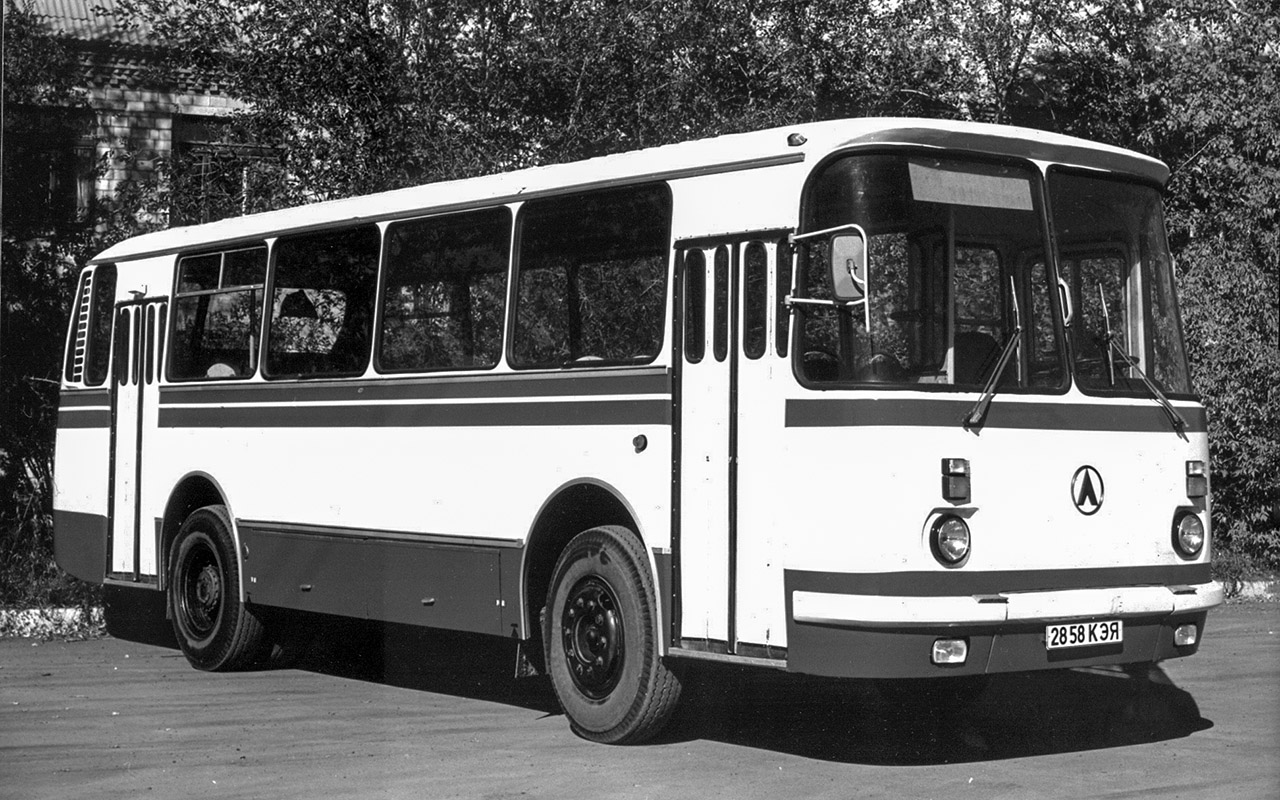

Первый львовский автобус – модель знаковая для всего автомобилестроения СССР. Совершенно новая машина по конструкции кузова стала революционной для нашей страны. Проектировать ее начали практически с чистого листа, а для производства кардинально реконструировали завод на западе Украины, где прежде делали автокраны и различные фургоны. Первый прототип ЛАЗ‑695 собрали в феврале 1956 года, а первые товарные машины выпустили в 1957‑м, к московскому международному Фестивалю молодежи и студентов.

ЛАЗ‑695
ЛАЗ‑695 неоднократно модернизировали. Меняли дизайн и усиливали кузов, совершенствовали тормоза и подвеску, машина получила 150‑сильный мотор V8 от ЗИЛ‑130 и соответствующую коробку передач. Однако вплоть до последней версии ЛАЗ‑695Н украинский автобус так и не обрел дизельный двигатель и автоматическую коробку передач, необходимую городской машине. А производили автобусы версии ЛАЗ‑695Н аж до 2003 года! Всего изготовили почти 300 тысяч экземпляров – своего рода рекорд!
