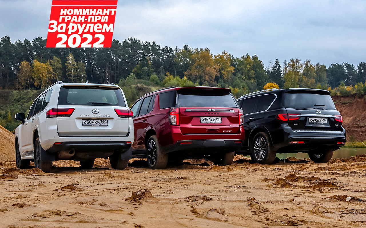

К участию в Гран-при «За рулем» 2022 допускаются только новые модели, то есть появившиеся в 2021 году или сменившие поколение — фейслифт, рестайлинг и обновление моторной гаммы в расчет мы не принимаем. Chevrolet Tahoe и Toyota Land Cruiser 300 — стопроцентные новинки. А насколько они хороши? Давайте ответим на этот вопрос вместе!
Сделать это можно уже сейчас – голосование электронное, и продлится оно до 28 февраля 2022 года. В этот раз мы снова разыграем три автомобиля среди тех, кто примет участие в голосовании.
