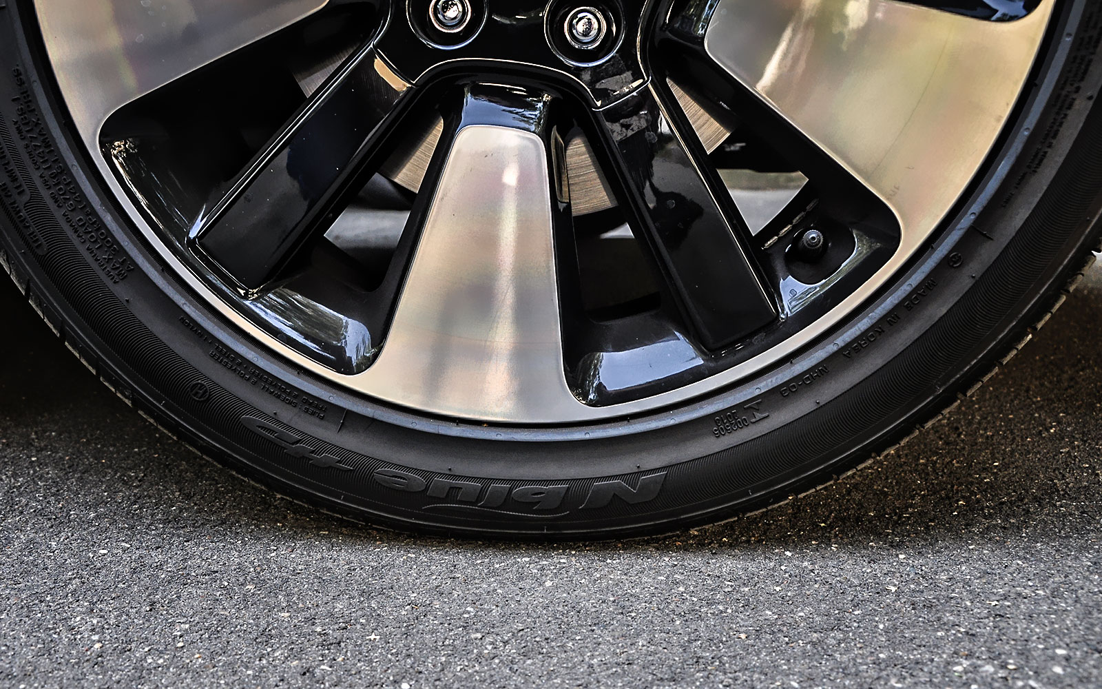

– Чем меньше высота профиля шины при прочих равных, тем меньше у нее деформация в виражах и боковые уводы – а это положительно влияет на управляемость: автомобиль быстрее реагирует даже не незначительные подруливания, устойчивее держится на скоростной дуге. И выглядят такие колеса богаче – с «мускулистыми» колесными дисками.
Но далеко не каждый водитель оценит разницу в поведении на разных шинах. А вот минусы заметит каждый.
Во-первых, низкопрофильная шина намного жестче – чувствуешь каждую неровность.
А во-вторых, повредить такую шину на плохой дороге проще простого – причем не только шину (на пробой), но и колесо.
