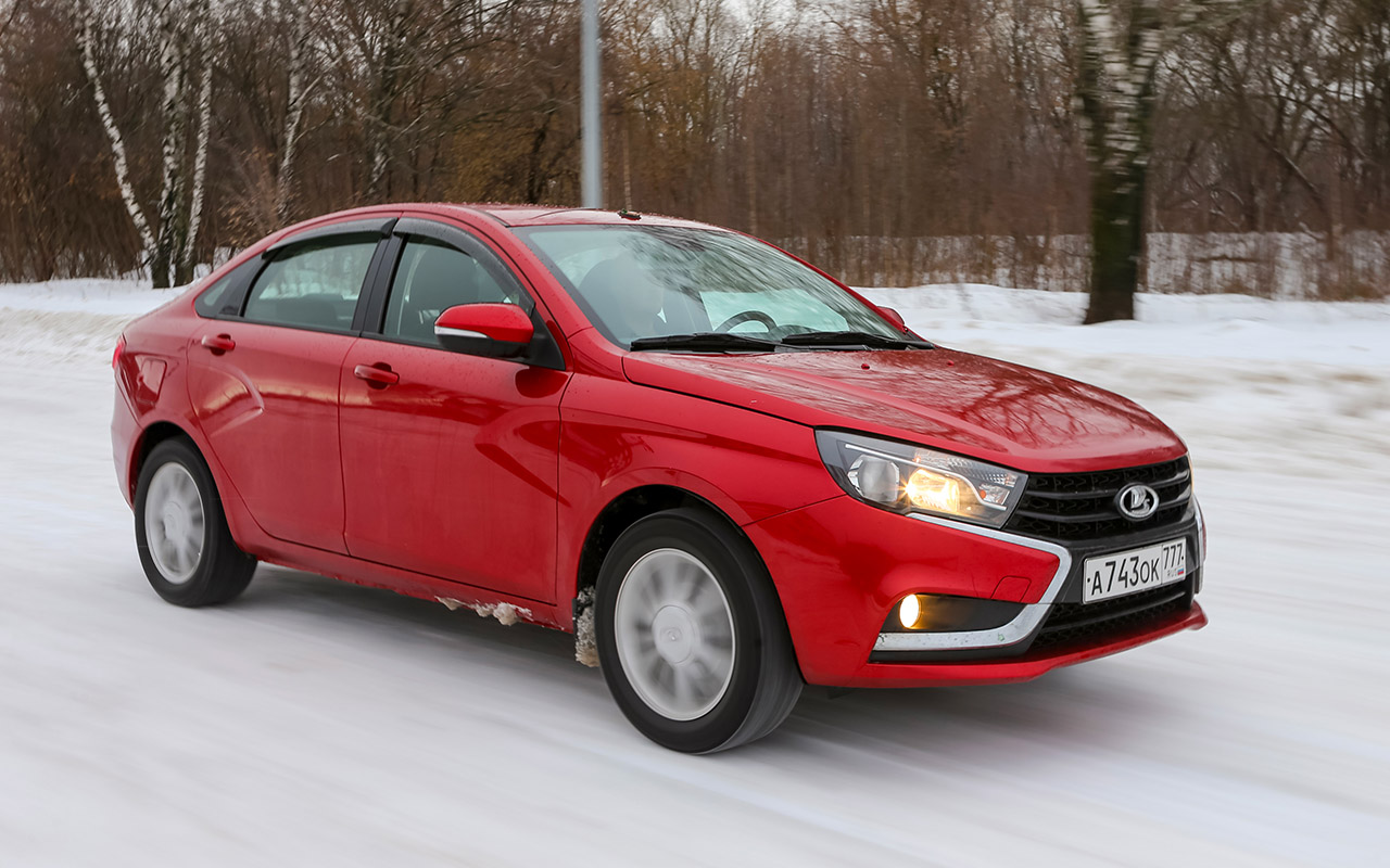

Лада Веста не хочет заводиться зимой: решаем 2 проблемы разом
Седан Vesta 2015 г.в. из парка «За рулем» потребовал новых вложений
Лада Веста, 1.6 (106 л. с.), Р5
  • Изготовитель – АВТОВАЗ
  • Год выпуска – 2015
  • В эксплуатации «За рулем» – с декабря 2015 года
  • Пробег на момент отчета – 159 500 км
Летом и осенью Веста пару раз закапризничала. При попытке набрать больше 2500 об/мин дергалась в конвульсиях и не ехала. Пробег на тот момент перевалил за 150 тысяч км, так что впору было списать поведение на подзабившийся топливный фильтр.
В начале зимы появилась новая напасть: периодически после включения зажигания не срабатывал топливный насос и машина не заводилась. Решил заменить весь узел в сборе – насос вместе со встроенным фильтром, решив обе проблемы разом. Посмотрим, поможет ли.
