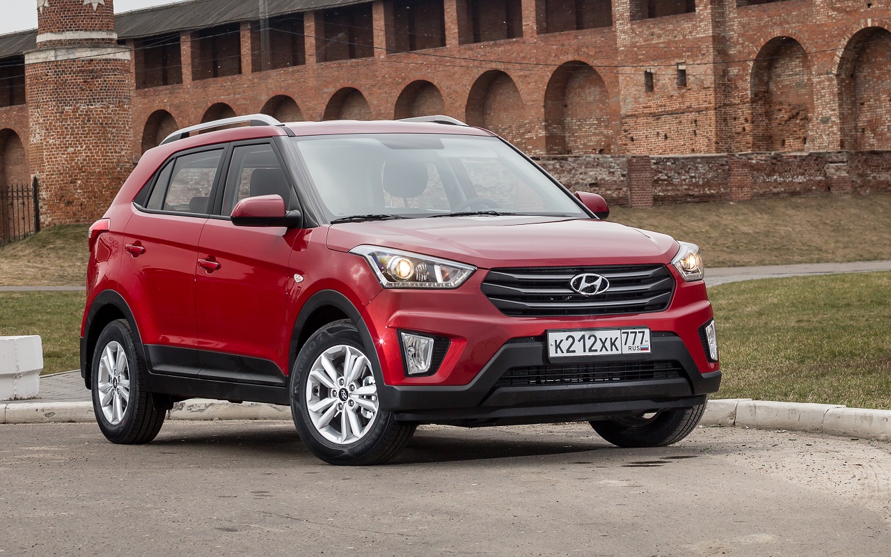

Стойки, дверь багажника и другие проблемы Hyundai Creta
Названы слабые места кроссоверов Hyundai Creta с пробегом
Hyundai Creta – это типичный бюджетный кроссовер-паркетник. Первое поколение продавали с 2016 по 2021 годы, выпустив на заводе в Санкт-Петербурге 276 тысяч машин. Ежедневно на вторичке предлагается под две тысячи экземпляров.
Creta привлекательна наличием полного привода (32% машин) и понятными агрегатами: никаких роботов, вариаторов и турбомоторов.
Цена на вторичном рынке на Hyundai Creta стартует от 1 млн рублей за машины с огромными пробегами. И уходит за 2,6 млн за свежие экземпляры в богатых комплектациях.
Пятая часть Hyundai Creta преодолела отметку 150 тысяч км пробега, многие «уехали» за 250 тысяч – можно делать выводы о надежности и потенциальной живучести кроссовера.
Живучесть, сразу скажем, убедительная: Creta способна на 300 тысяч км пробега без серьезных ремонтов. Во всяком случае, моторы и трансмиссии столько выдерживают при нормальном к ним отношении. И есть даже вполне живые машины с пробегом более 350 тысяч км.
