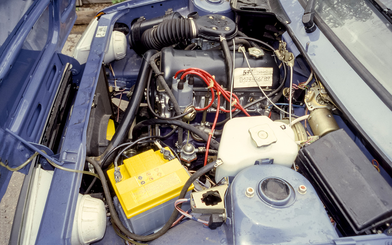

Проектируя автомобиль второго поколения – ВАЗ‑2105, производство которого начали в 1980 году, конструкторы создали и переработанный двигатель. Главными задачами модернизации стали снижение металлоемкости и, соответственно, массы мотора, а заодно – уровня шума. Задачу выполнили применением первого в СССР ременного привода ГРМ.
Двигатель рабочим объемом 1,3 л развивал 63,6 л. с. при 5400 об/мин.
На этот мотор впервые стали устанаввливать и модернизированный карбюратор Озон с вакуумным приводом дроссельной заслонки второй камеры, который вскоре получили все двигатели.
Отношение к агрегату ВАЗ‑2105 было неоднозначным. Уровень шума, действительно, снизили, но ремень виделся автолюбителем ненадежным – того и гляди порвется. Несмотря на то, что двигатель ВАЗ‑2105 был «невтыковой» – с двумя углублениями в поршнях, неприятие моторов с ременным приводом продолжалось долго.
Двигатель делали больше десяти лет, но поскольку по характеристикам он практически повторял ВАЗ‑21011, а при этом снизилась унификация с «цепными» агрегатами, продолжения эта тема на классических двигателях не имела.
