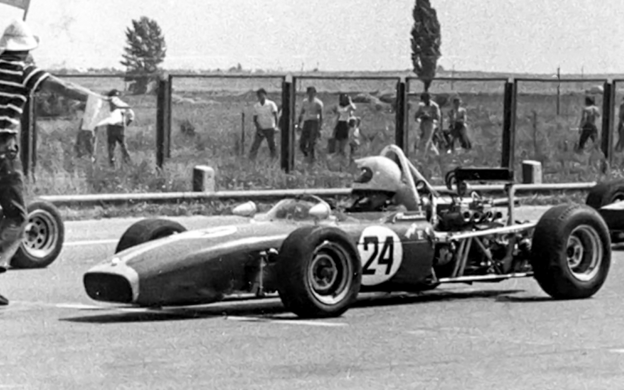

Москвич-Г5М с двухвальным мотором.
Машина стала шире: колея 1415 мм спереди и 1390 мм сзади против 1250 мм спереди и сзади у Москвича-Г4. Базу уменьшили с 2340 мм до 2284 мм. Переработали заднюю подвеску, переделали бензобак.
Автомобиль, достигавший максимальной скорости 200 км/ч, дебютировал осенью 1968 года. В 1969‑м по сумме очков, набранных на четырех этапах, Вадим Ржечицкий на машине с двухвальным мотором стал чемпионом СССР.
