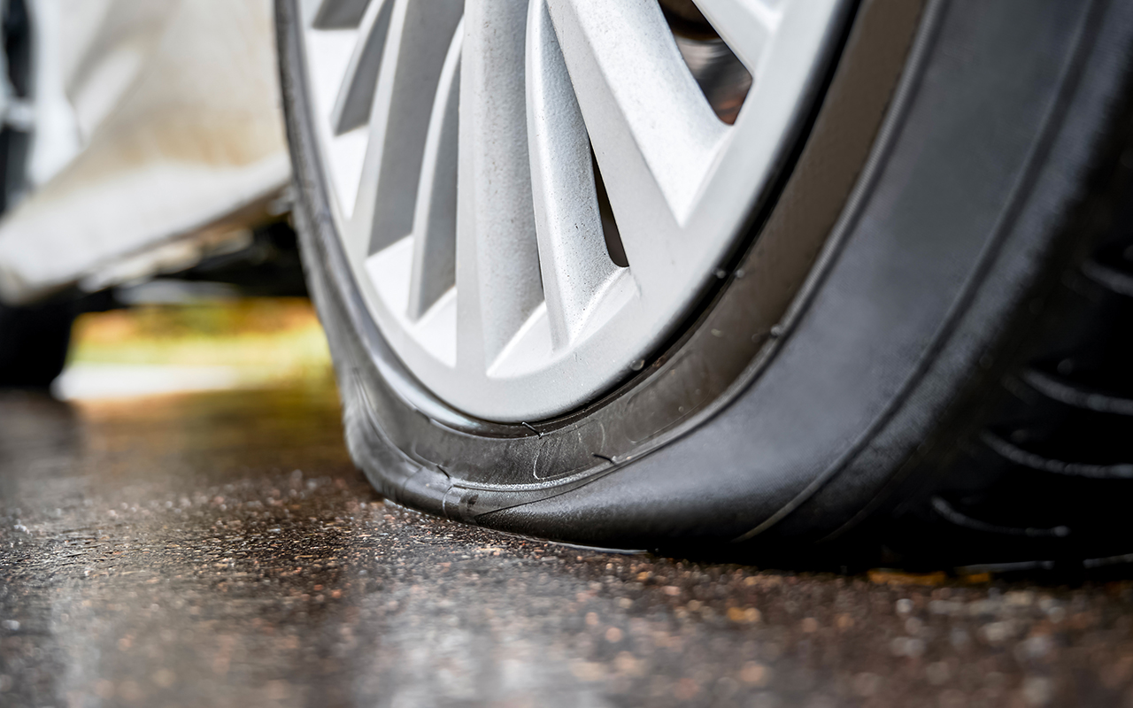

С чем сегодня нет особых проблем, так это с ремонтом шин.
Однако дьявол не дремлет: именно когда ваше колесо испускает дух, зачастую выясняется, что мастерских поблизости не видно, и даже сотовая сеть не работает. В такой ситуации в выигрыше будет тот, кто заранее обзавелся ремкомплектом для лечения прокола колеса.
Сегодня существуют как минимум четыре разных технологии подобного ремонта. Условно их можно назвать так: Баллон, Саморез, Жгутик и Грибок. Вот о них и поговорим.
Разбирать разные способы будем по мере нарастания сложности работ, а качество и надежность оценим в процессе.
