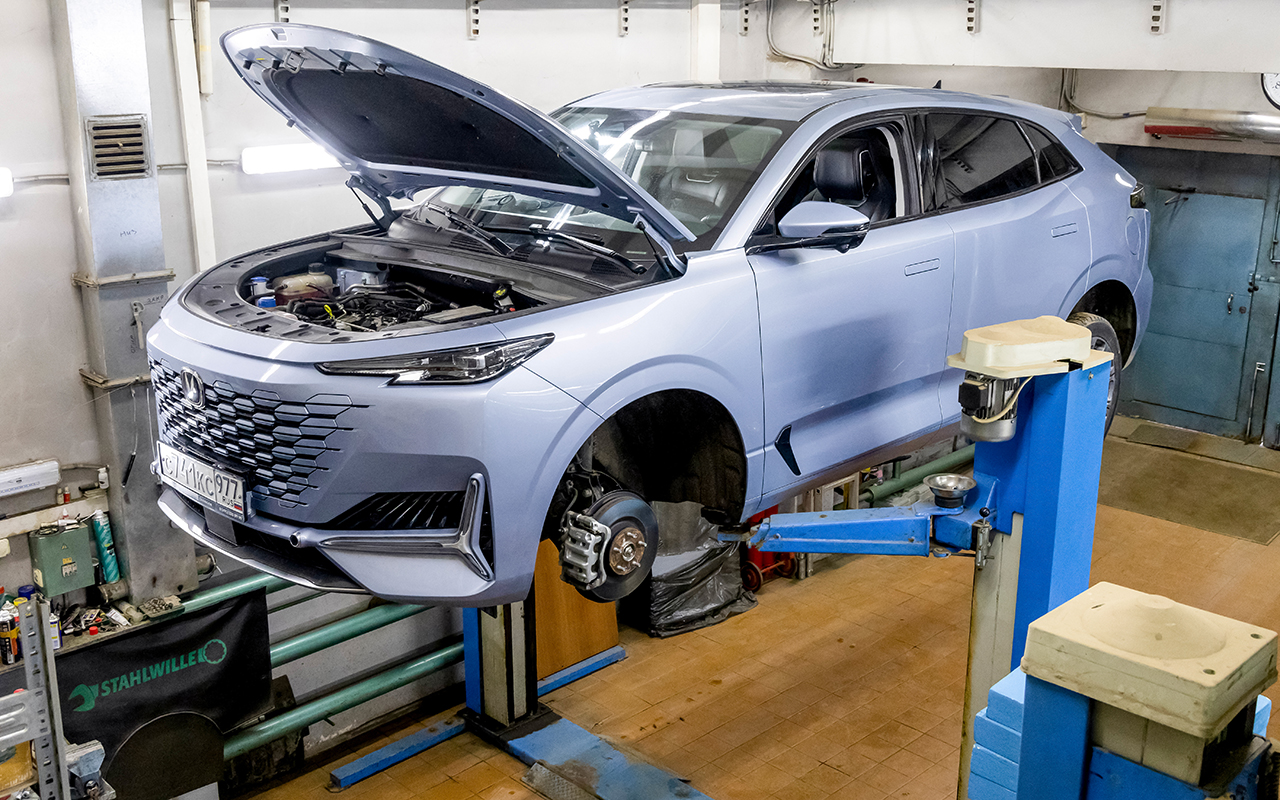

Опубликована фотоинструкция по ТО и ремонту кроссовера Changan Uni-K
Кросс-купе Changan Uni-K продается у нас около трех лет, в том числе и по параллельному импорту.
Насколько дорого его обслуживание и типовые запчасти?
Мы решили это выяснить и оценить сложность основных работ по пятибалльной шкале. Но мы не раз слышали от владельцев, что содержание его недешево.
