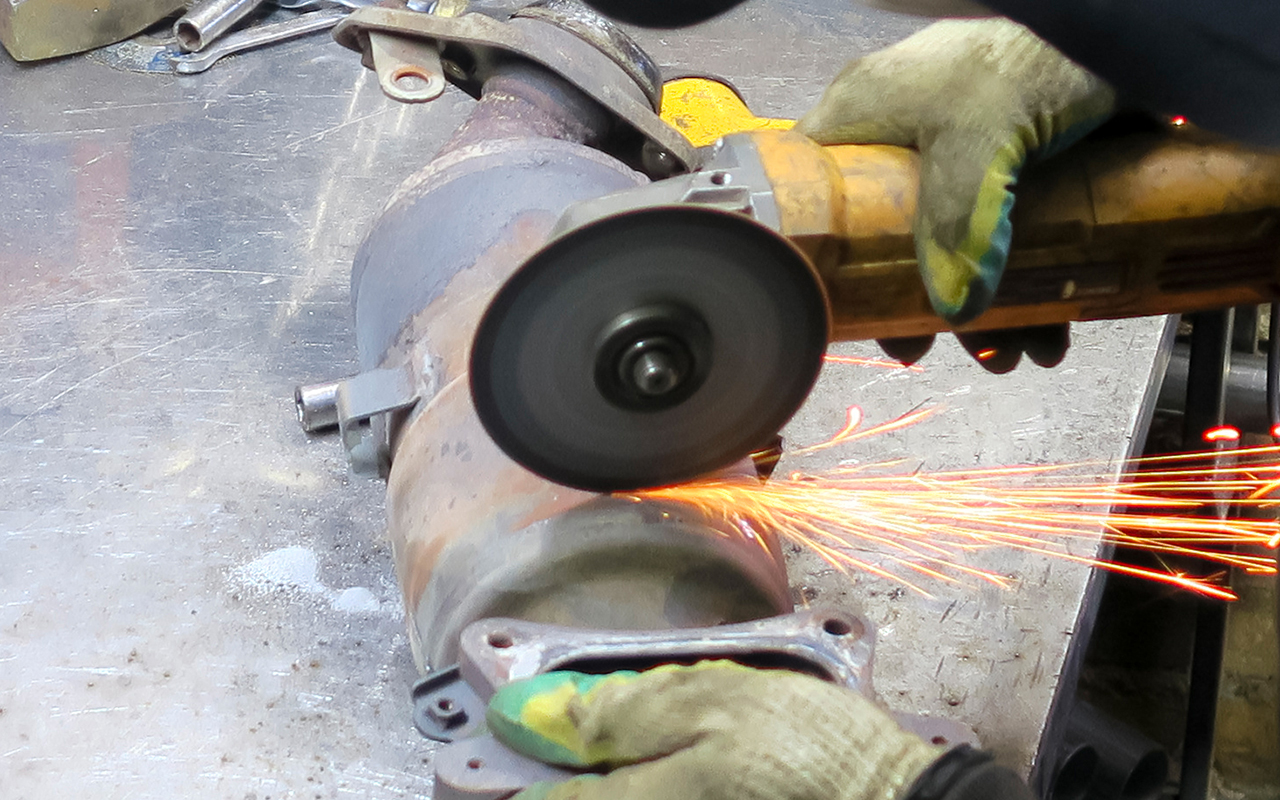

Со снятого нейтрализатора нужно удалить кожухи, второй датчик кислорода и трубку EGR.
Отрезаем верхнюю часть нейтрализатора.
