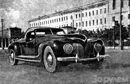

Для двухместной машины база огромная - 3570 мм.
Конструкторы автомобиля были уверены: ЗИС способен достичь 180 км/ч.
Автомобиль выглядел необычно не только на фоне отечественных, но и большинства зарубежных ровесников.
Шасси ЗИС-"Спорт" с рядной "восьмеркой" объемом 5,77 л мощностью 140 л. с.
