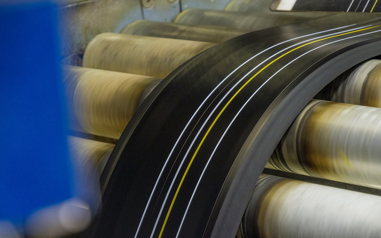

Разноцветные линии на протекторе шины – своеобразный цветной штрих-код, по которому сотрудники сервисов оперативно определяют тип и размерность шин, например, сложенных стопками на складе.
