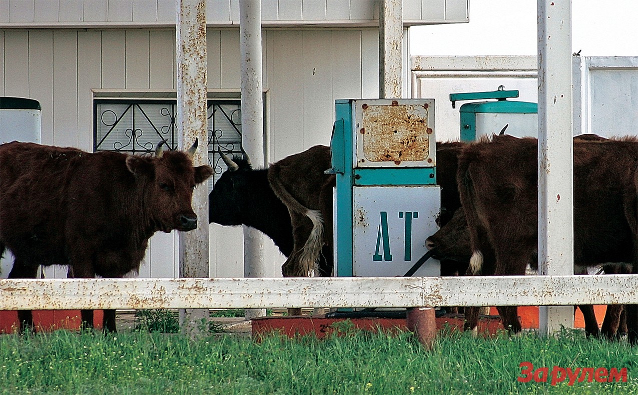

1. Калмыкия.
Местных названий пока не видим, зато попадается дивная заброшенная колонка с пасущимися среди шлангов коровами. Фотографируем. Тянуть дальше нельзя, и заворачиваем на довольно приличную АЗС «Ноган», обнаруженную в поселке Годжур (это 70 км от Элисты в сторону Волгограда). Откровенно местечковая станция, но начало положено.
