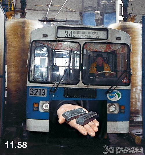

11. 58. Дневку троллейбус проведет в парке, чтобы снова выйти на линию вечером. Если предстоит еженедельное ТО, машины отправляются на мойку - самую обыкновенную, щеточную. А это - самая нежная часть троллейбуса, графитовые вставки токоприемников. За несколько дней они истираются о медь проводов; металлокерамические, которые используют во влажную погоду, служат примерно неделю, но сильнее изнашивают контактную сеть.
