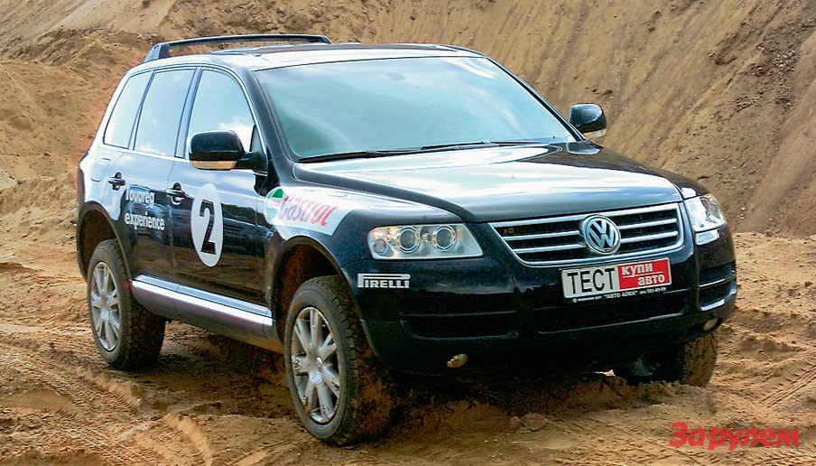

«Фольксваген-Туарег»
от 980 000 руб.
ГОДЫ ВЫПУСКА 2002-2010
РЕСТАЙЛИНГ 2007
В ДВУХ СЛОВАХ
«Туарег» можно смело назвать первопроходцем – ни один автомобиль в классе до него не мог удивительным образом сочетать отличное поведение на асфальте и практически бескомпромиссные возможности на бездорожье. Только не стоит забывать, что по выносливости вне дорог технически совершенный универсальный вседорожник очень далек от предназначенных для этого профессиональных «проходимцев».
ПОЧЕМУ ОН?
По сравнению с новым за три года теряет в цене 40–50 %. Правда, это касается исключительно бензиновых модификаций, дизельные версии на вторичном рынке крайне невыгодны – за то же время они дешевеют в два раза медленнее. Поскольку много машин приходит из США, самым тщательным образом проверьте состояние двигателя. На наш взгляд, лучше доплатить 100–125 тыс. руб. за более мощную «восьмерку» – при сравнимом с V6 аппетите 310-сильный агрегат гораздо динамичнее и к тому же дешевле в эксплуатации.
СЛАБЫЕ МЕСТА
Основной бензонасос (V6), цепной привод ГРМ (V6), водяной насос, ремень привода вспомогательных агрегатов (R5TDi) верхние рычаги передней подвески, ступичные подшипники, наконечники рулевых тяг, датчик высоты, пневмоэлементы подвески систематические сбои в электронике.
По сравнению с новым за три года бензиновая машина теряет в цене 40–50 %, дизельные версии за тоже время дешевеют в два раза медленнее.
