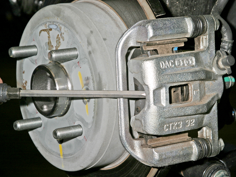

Замену колодок показываем на левом заднем колесе.
Снимаем колесо.
Вставляем монтажную лопатку или отвертку с широким лезвием между направляющей колодок и суппортом.
Опираясь инструментом на направляющую сдвигаем суппорт, утапливая поршень в цилиндр.
