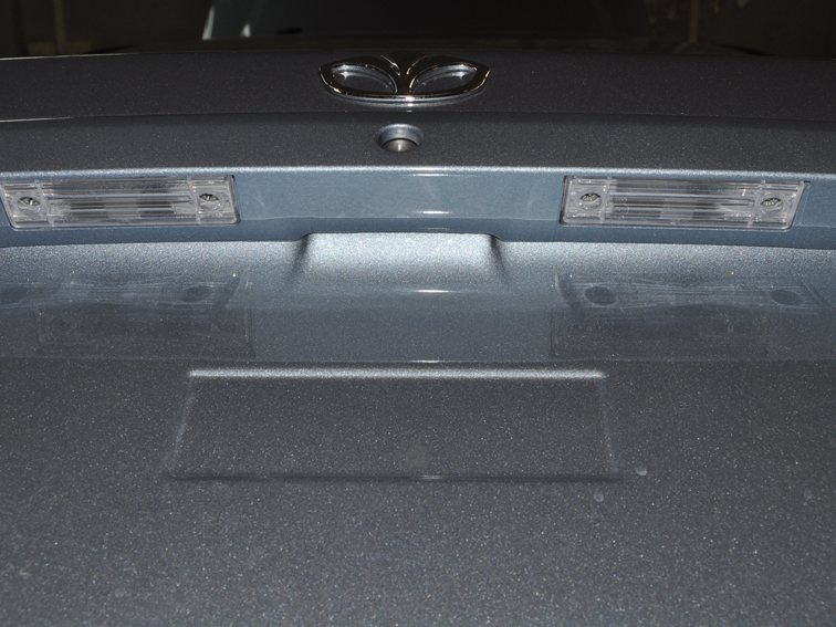

Работу проводим для замены лампы или самого фонаря освещения номерного знака и при демонтаже крышки багажника.
Два фонаря освещения номерного знака установлены в нише крышки багажника.
Показываем замену лампы левого фонаря, лампу правого фонаря меняем аналогично.
Крестообразной отверткой отворачиваем два самореза крепления фонаря.
Вынимаем фонарь из крышки багажника.
Повернув против часовой стрелки патрон лампы, вынимаем его из корпуса фонаря.
Вынимаем лампу из патрона.
Устанавливаем новую лампу W5W в обратной последовательности.
