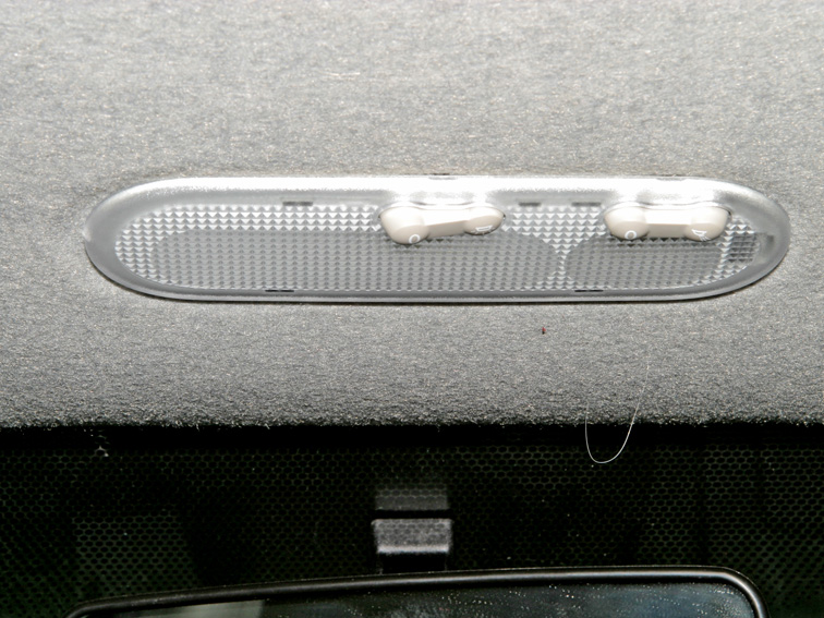

Отсоединяем клемму провода от «минусового» вывода аккумуляторной батареи.
Поддеваем рассеиватель плафона и снимаем его.
Устанавливаем новую лампу W5W в обратной последовательности.
Лампу индивидуального освещения (W5W), которая установлена в неудобном колодце, заменяем с помощью колпачка от фломастера или отрезка толстостенной пластмассовой трубки внутренним диаметром 10,0—10,2 мм. Надеваем колпачок или трубку на колбу лампы и, потянув, вынимаем лампу.
Лампу в заднем плафоне освещения салона заменяем аналогично.
