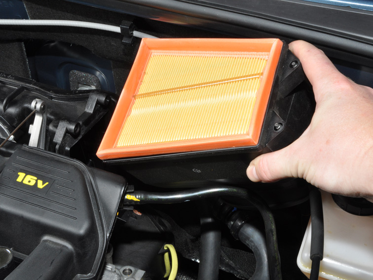

Отсоединяем резиновый хомут крепления резонатора воздушного тракта.
Отсоединяем патрубок резонатора от патрубка воздушного фильтра и отводим резонатор в сторону.
Ключом Torx T-20 отворачиваем два винта крепления корпуса воздушного фильтра.
Снимаем корпус воздушного фильтра…
…и вынимаем из него сменный элемент.
Очищаем полость корпуса воздушного фильтра и устанавливаем новый элемент в обратной последовательности.
