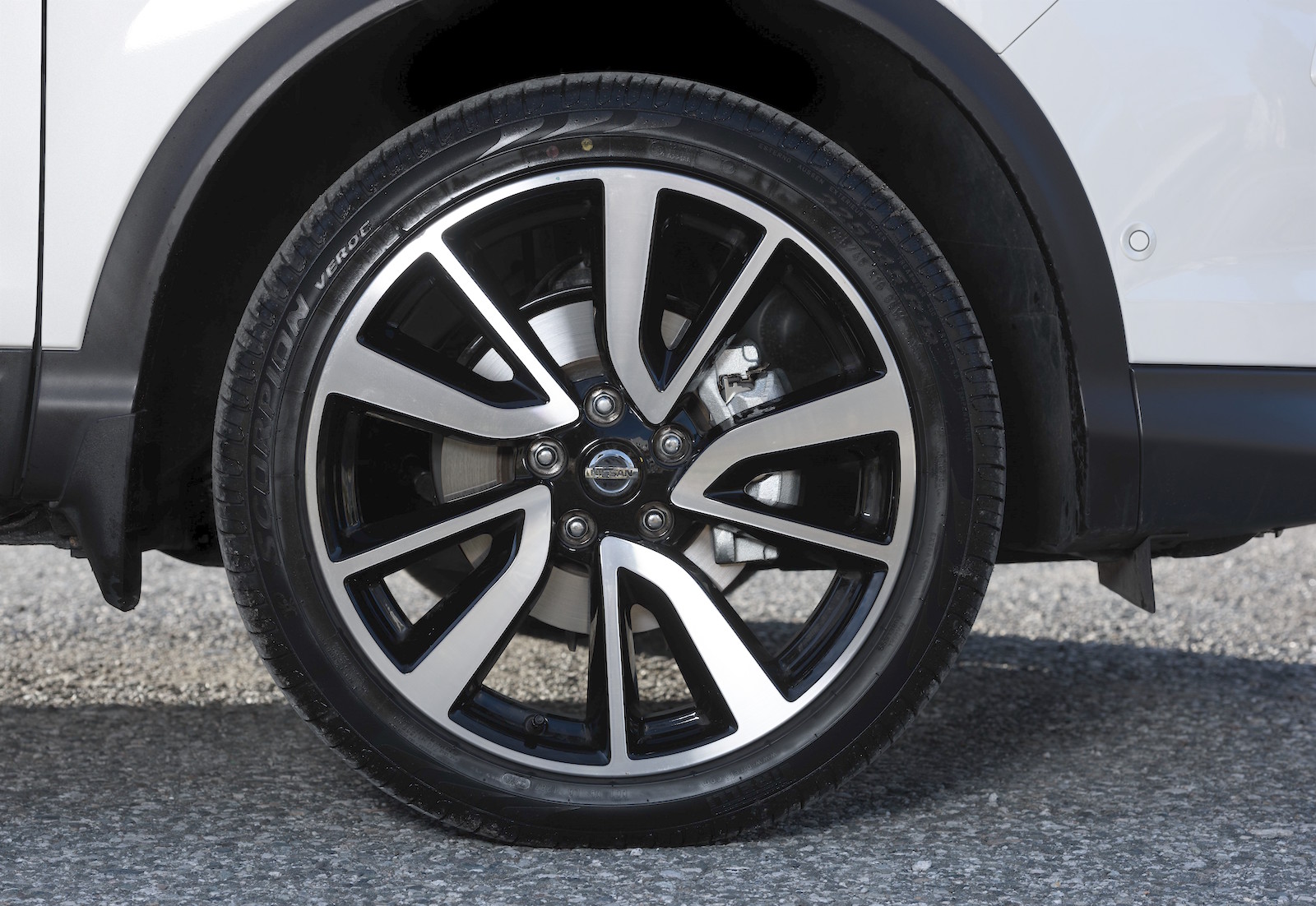

Васечкин Петя: Выбираю летнюю комфортную резину для города и выезда за город на кроссовере Nissan Qashqai размерностью 215/65 R16. Зимой использую липучку DMV2 от Bridgestone и поэтому выбираю именно мягкую летнюю резину. В этом типоразмере много всесезонных покрышек с маркировкой М+S и даже иногда снежинкой. Подскажите, стоит ли рассматривать всесезонную резину исключительно для летней эксплуатации?
Несколько лет назад мы тестировали всесезонные шины. По причине универсальности они по сцепным свойствам на снегу и льду проигрывают зимним, а на асфальте – летним. Могу добавить личные наблюдения: чем выше будет температура, тем больше будет разница.

Васечкин Петя: Рассматриваю шоссейную Bridgestone Ecopia 850. Какой выбор сделали бы вы для комфортной мягкой летней резины для кроссовера преимущественно для города? Как указывают некоторые производители, хотелось бы «80% — город, 20% — грунтовка». Возможно, вы предложите посмотреть что-то иное.
Обратите внимание на Michelin Latitude – шины этой серии в наших тестах заслуживали эпитетов «самые комфортные».
