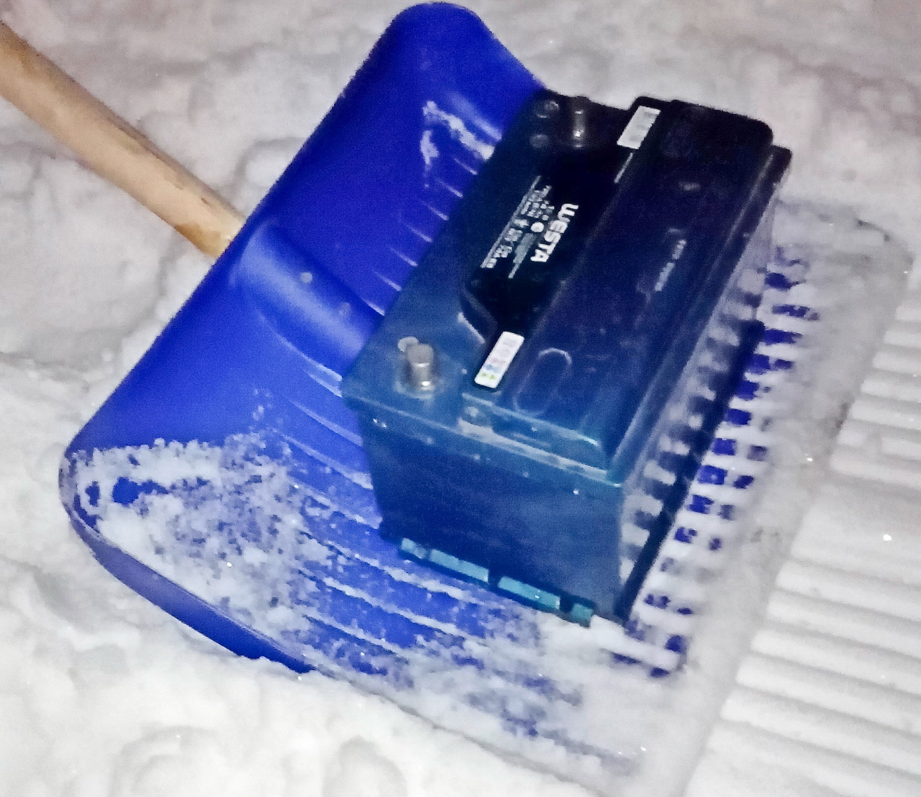

В. Кондрашов, Мценск
Зимой чаще возникают проблемы с аккумулятором, вынуждающие снимать его для подзарядки. Для этого батарею приходится нести домой. Масса – около пуда, ручка либо очень неудобная, либо ее вообще нет. Тащить аккумулятор на себе – испытание даже для молодого и крепкого мужчины, что уж говорить о женщинах и пожилых людях. Меня в этой ситуации очень выручает широкая лопата для уборки снега. Ставлю батарею на нее и везу, как на салазках.
