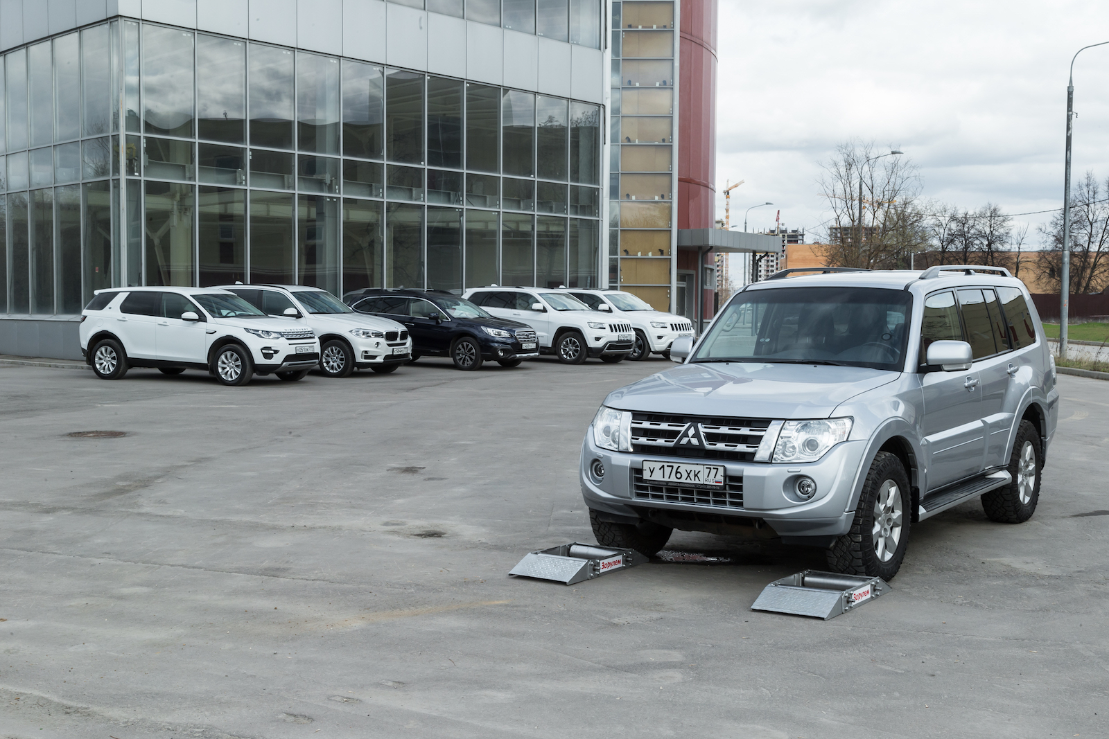

Mitsubishi Pajero
Напоследок легендарный вседорожник, оснащенный не менее легендарной системой полного привода Super Select. В полноприводном режиме крутящий момент распределяется по осям в пределах от 33:67 до 50:50. Есть возможность заблокировать не только межосевой дифференциал, но и задний межколесный. Но по умолчанию Pajero заднеприводный, и мы вынуждены снизить баллы в упражнении «одна ось» за необходимость активации полного привода. «Диагональ» мы сразу преодолевали в режиме 4H (полный привод). После выключения ESP автомобиль достаточно уверенно съехал. Когда на земле осталось одно заднее колесо, сначала попытались съехать со свободным задним дифференциалом. Тщетно. Само собой, после его блокировки автомобиль съехал. Финальное упражнение, когда свободным осталось одно переднее колесо, Паджеро не осилил. Хотя и пытался «раскачаться», за что получил один поощрительный балл.
  • Итог: 21 балл. Достойный результат, но ближайшему конкуренту - Land Cruiser Prado - Pajero уступил. Главным образом из-за непостоянного полного привода. Впрочем, система Super Select позволяет использовать привод на все четыре колеса и на твердых поверхностях, причем на высоких скоростях.
