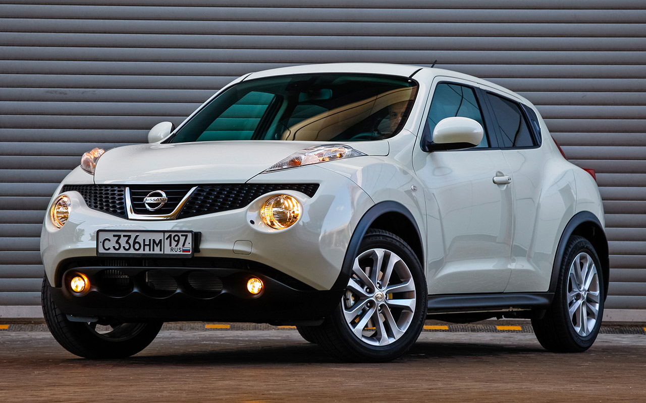

«Купил Ниссан – мучайся с ним сам»! Проверяем Nissan Juke
Наши эксперты проверили ремонтопригодность Ниссанов на примере компактного кроссовера Juke, верна ли расхожая в народе поговорка. Тем более, что агрегаты, которыми вооружен Juke, встречаются на многих моделях концерна Renault-Nissan...
Nissan Juke
Nissan Juke
Дебют март 2010 года, Женева
Кузов пятидверный универсал (SUV)
Двигатель бензиновый 1.6, 117 л.с.
Коробка передач вариатор
Привод передний
Комплектации SE, SE+, SE+ Perso, LE, LE Perso
Цена 1 107 000 – 1 288 000
В отличие от значительной части его родственников, собираемых на российских заводах, предназначенный для нашего рынка Juke производят в Англии. Не исключено, что зарубежная родословная и приличный возраст кроссовера позволят ему занять высокое место в нашем чарте.
