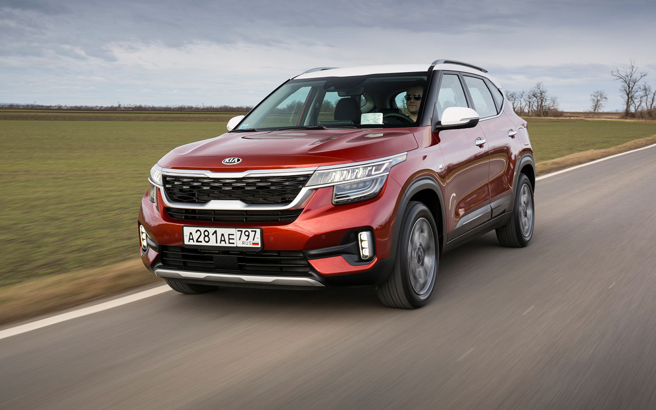

Как едет Kia Seltos?
Ездовых откровений от машины не ждал, их и не случилось. Выбоин на австрийских дорогах, куда пригнали выводок Селтосов на российских номерах, не найти. Так что проверку ямами отложим до теста в России. Редкие асфальтовые стыки и поребрики 17-дюймовые колеса отрабатывают невозмутимо. Думаю, и на топовой «восемнадцатой» обувке дискомфорта не будет.
Во время теста корейской версии Селтоса главный редактор журнала «За рулем» Максим Кадаков жаловался на излишнюю жесткость подвески. Уловил отголоски проблемы и я: возможно, работа над ошибками проделана не до конца.
Kia Seltos прошел ресурсные испытания на Дмитровском автополигоне. Цикл в 50 000 км эквивалентен пробегу 150 000 км в реальной жизни. По результатам перекалибровали все амортизаторы, заменили передние пружины и стабилизатор поперечной устойчивости.
В палитре Селтоса восемь обычных металликов и шесть двухцветных вариантов.
А вот к курсовой устойчивости есть вопросы. Колейности в Австрии не замечено, но подруливать периодически приходилось. Ветер, конечно, в дни теста дул нещадно, однако ж на него все не спишешь. Впрочем, покупатели самой дорогой комплектации Premium (за 1,81 млн рублей с мотором 2.0 или за 2 млн рублей с турбомотором) могут перепоручить эти хлопоты электронике. У такой машины будет система удержания в полосе, вот пусть она и подруливает.
Шумоизоляцию хвалить не стану. Под европейские дороги машины обули в нешипованный Gislaved, гул от которого отлично проникает в салон. Что же будет при наличии «гвоздей»? Ассистирует шинам выхлоп, который четко слышен с любого места. Но особенно – с заднего правого: при разгоне соло глушителя через багажный отсек звучит особенно выразительно. И не сказать, что звук приятный.
