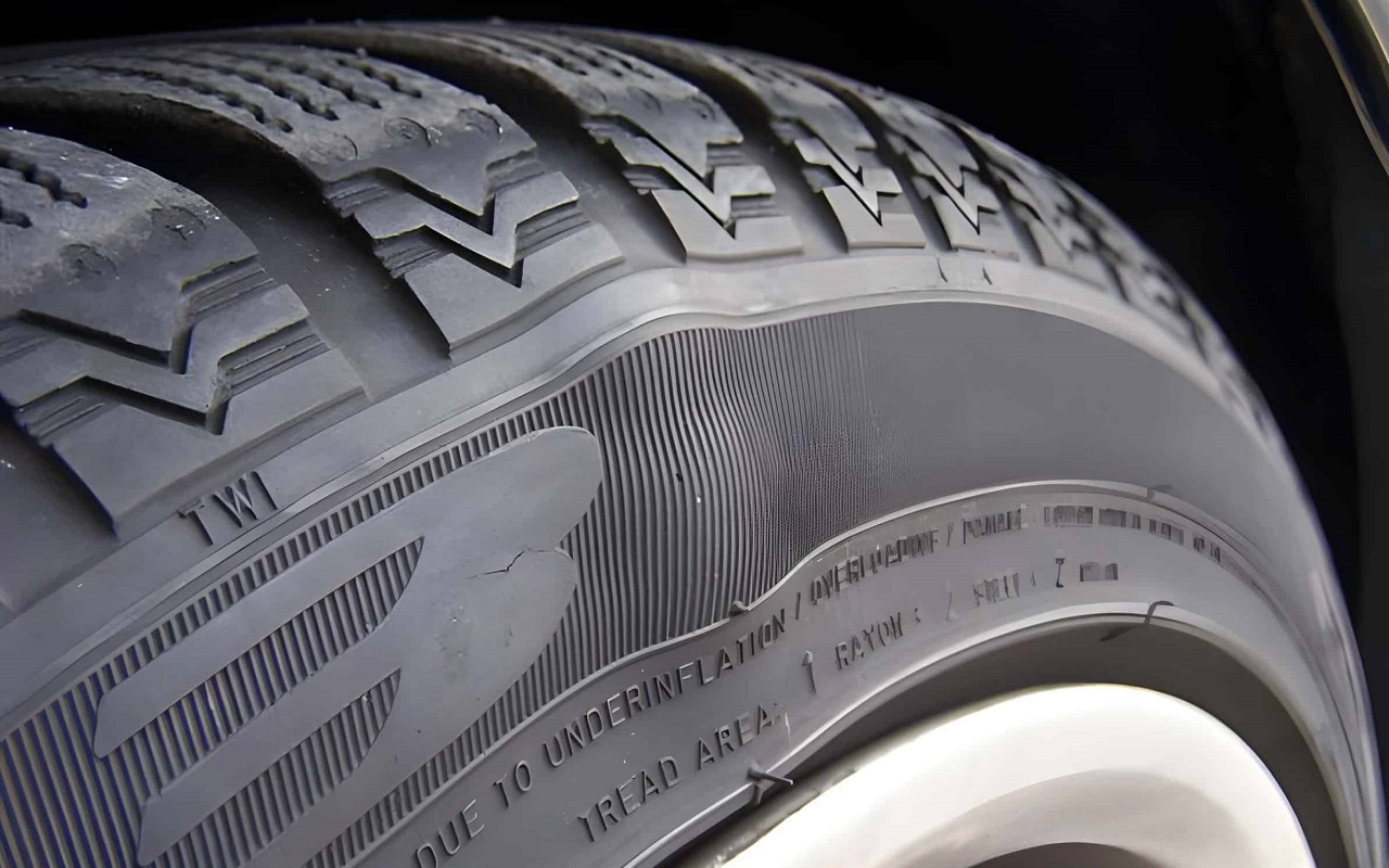

Грыжу можно обнаружить просто при осмотре накачанного колеса. Боковина в одном месте вздувается? Это говорит о порванных нитях корда. Такая шина – «не жилец»: нужно ее менять незамедлительно во избежание разрыва при движении.
Грыжа легко определяется осмотром.
