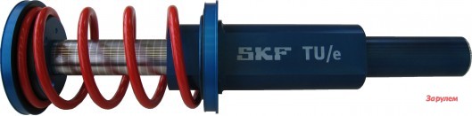

Ученые из голландского университета Eindhoven совместно с фирмой SKF разработали новый тип электромагнитных амортизаторных стоек.

Голландские же исследователи намерены решить эту проблему за счет использования электромагнитной "капсулы" только в качестве демпфера, а функция упругого элемента осталась за обычной пружиной. Капсула состоит из электромагнитного актуатора, управляющего блока и батареи. Общая потребляемая энергия системы 500 Вт - вдвое меньше, чем, скажем, у кондиционера. Более того, разработчики заверяют, что батареи могут заряжаться от дорожной вибрации - энергии сжатия, которая у обычного амортизатора уходит в тепло. Центральный контролер анализирует данные акселерометров и других сенсоров, заранее увеличивая или уменьшая жесткость активной энергопоглощающей капсулы. В случае выхода из строя электроники, подвеска не проседает, а продолжает работать как обычная пружинная, только без амортизатора. По заверениям разработчиков, дорожные исследования показали улучшение управляемости и комфорта.
