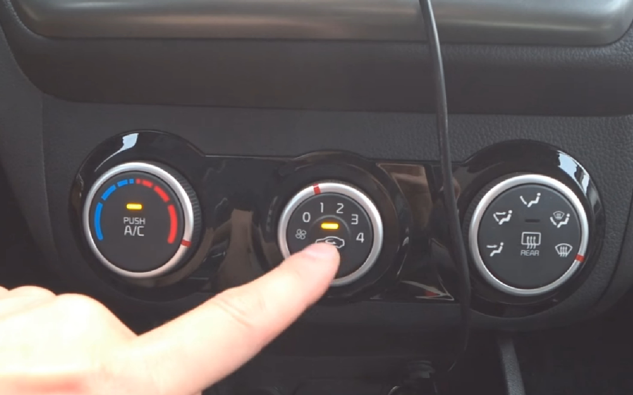

Эксперт ответил, можно ли включить кондиционер зимой
Все зависит от конкретного автомобиля.
Эксперт «За рулем»Станислав Панин рассказал , что будет, если включить систему кондиционирования в морозное время года.
По его словам, зимой можно смело пользоваться кондиционером. Это никоим образом его не испортит. Тем не менее на конкретных автомобилях оборудование может повести себя по-разному.
В зависимости от конкретной модели автомобиля датчики давления и температуры обладают разным приоритетом. К примеру, на многих машинах блок управления ориентируется на показания наружного температурного сенсора. Если машина заехала в отапливаемый гараж с мороза, то даже когда давление в системе физически поднимется до рабочего диапазона, электронным «мозгам» потребуется еще немного времени на то, чтобы осознать реальное, а не сиюминутное изменение условий окружающей среды и дать добро на включение компрессора, - пояснил эксперт.
На некоторых машинах система приучена не включаться, когда за окном минусовая температура, а на других компрессор кондиционера включится, когда за бортом немногим ниже нуля.
Специалисты сервиса рекомендуют регулярно запускать кулер зимой, чтобы прижимная металлическая пластина муфты включения компрессора не закисла.
