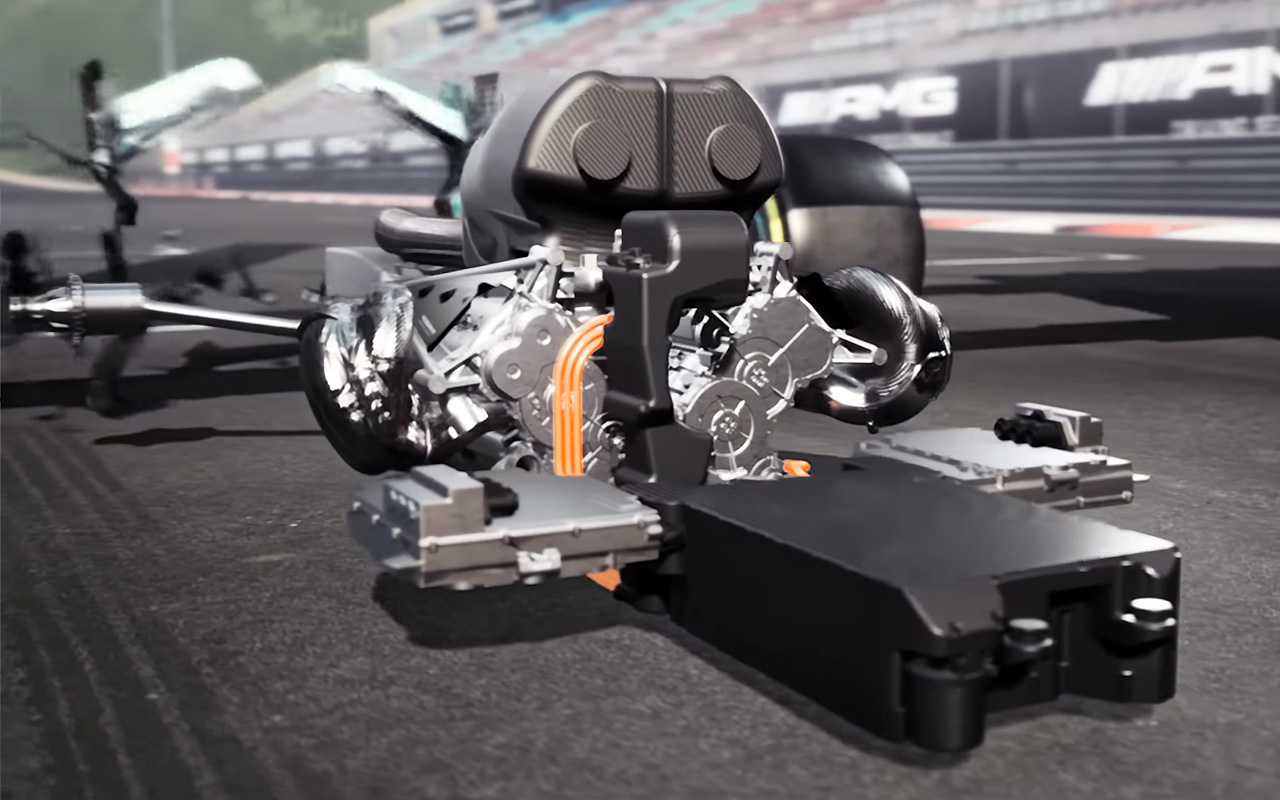

На канале Engineering Explained на YouTube появилось видео, прекрасно объясняющее устройство двигателей болидов Формулы 1 — высокооборотистыйх 1,6-литровых моторов V6 с турбонаддувом и с двумя электродвигателями.
Согласно правилам FIA от 2014 года допускается использование в двигателях турбонаддува в сочетании с двумя электродвигателями и аккумулятором для хранения энергии. Но в отличие от гибрида Toyota Prius, разработанного для экономии топлива, гибридная установка F1 используется для дополнительной мощности.
Один электродвигатель используется для раскрутки турбин вместо вестгейт и для рекуперативного торможения. Полученная энергия закачивается в аккумулятор, который используется для питания второго двигателя, установленного на коленчатом валу.
Эта система называется ERS или системой рекуперации энергии, которая дополнительно дает 160 лошадиных сил и может использоваться во время коротких рывков для обгона другого болида.
Двигатель же внутреннего сгорания выдает 830 лошадиных сил, что невероятно для мотора столь малого объема. Степень сжатия составляет 18:1. Удивляет и расход топлива.
В целях безопасности автомобилям Формулы 1 не разрешается заправляться во время гонки, а это означает, что в их баках должно быть достаточно топлива, чтобы проехать около 400 км. Правила F1 также ограничивают запас топлива в болидах 110 килограммами (примерно 147 литров). То есть расход топлива составляет примерно 36 литров на 100 км.
В итоге КПД моторов Ф1 составляет более 50%, в то время как гражданские моторы имеют КПД около 35%.
