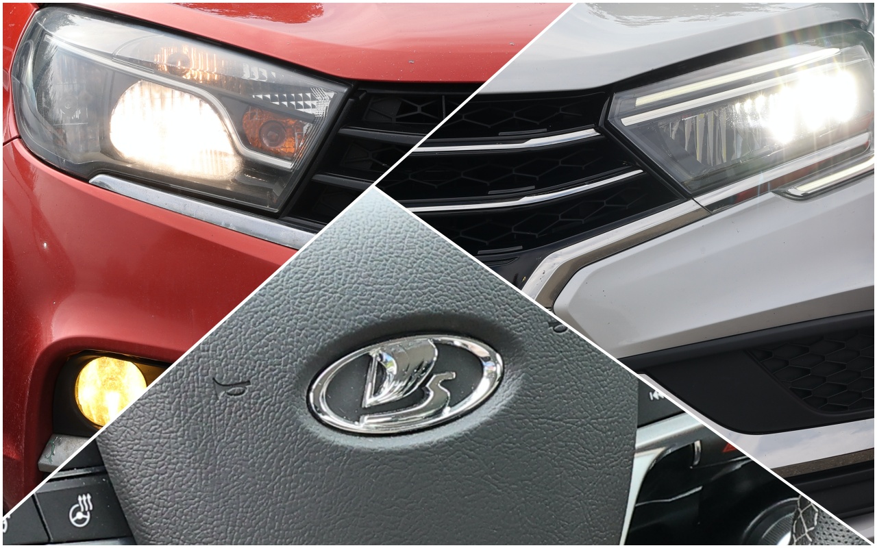

Эксперт «За рулем» Кирилл Милешкин провел полное сравнение трех вариантов Весты, устроив очную ставку машинам 2015, 2021 и 2023 годов выпуска. Нюансов выявилось масса, как между ранней и поздней версией дорестайлинговой машины, так и между досанкционным и нынешним исполнением. Второе, конечно, сейчас наиболее интересно.
Например, как светят новые светодиодные фары по сравнению с прежними галогеновыми? Официально АВТОВАЗ заявляет +10% к дальности и +32% к яркости ближнего света, а также +50% к ширине пучка в обоих режимах. А на деле?
Мнение эксперта
Кирилл Милешкин, эксперт «За рулем»:
— Веста стала светить шире – факт. Причем настолько, что сомневаюсь в необходимости противотуманных фар, которые на «импортозамещенные» машины пока не ставят вообще.
Прибавку в яркости тоже ощутил. Впрочем, на рынке такое разнообразие галогеновых ламп, что можно добиться схожего эффекта на дореформенных машинах, причем не выходя за рамки ПДД и техрегламента.
Но ключевой параметр все же дальность основного, ближнего света. С ним, увы, никакого прогресса. Обещанных 10% я не заметил. Попробовал чуть поднять пучок регулировкой фар – начали моргать встречные водители.
По фарам у эксперта появилось нарекание: на тестовой машине не каждый раз загорались ходовые огни. Если оставить переключатель в режиме ближнего света, выключив зажигание (освещение полностью погаснет), то при новом повороте ключа он не включится. Проблема решается сменой режима подрулевым рычажком и возвращением его в прежнее положение.
