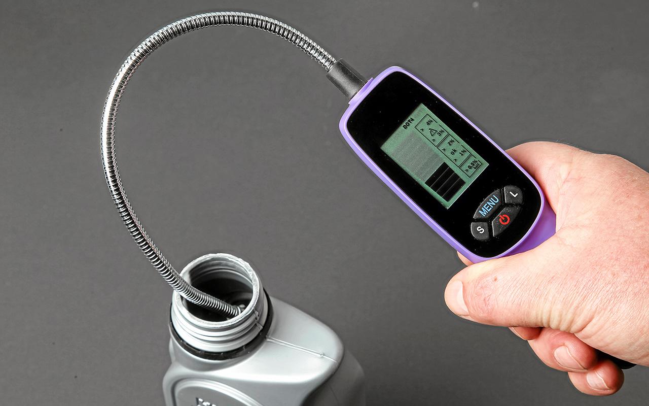

Можно ли как-то точно установить, пора ли менять тормозную жидкость (ТЖ) в автомобиле? На этот вопрос ответил эксперт «За рулем» Михаил Колодочкин. И отметил, что большинство известных тестеров ТЖ фактически бесполезны, потому что измеряют только один параметр, омическое сопротивление.

– Для ТЖ одного производителя такой прием может применяться – обычно именно эти производители и рекламируют такие тестеры.
Но проблема состоит в том, что разные производители ТЖ применяют разные наборы модифицированных присадок. А именно их пакет и влияет на показания прибора! Иными словами, такой тестер может признать негодной свежезалитую ТЖ, но может спокойно прозевать ТЖ другого состава, вобравшую в себя за несколько лет влагу.
Единственный гарантированный результат может дать только так называемый метод Фишера, но этот химический анализ – для специализированных лабораторий с дорогим оборудованием.
Большинство таких тестеров на практике бесполезны
По мнению Колодочкина, лучший способ не остаться без тормозов зимой – менять ТЖ раз в два года или каждые 40 тысяч км. И пользоваться при этом продукцией проверенного производителя.
